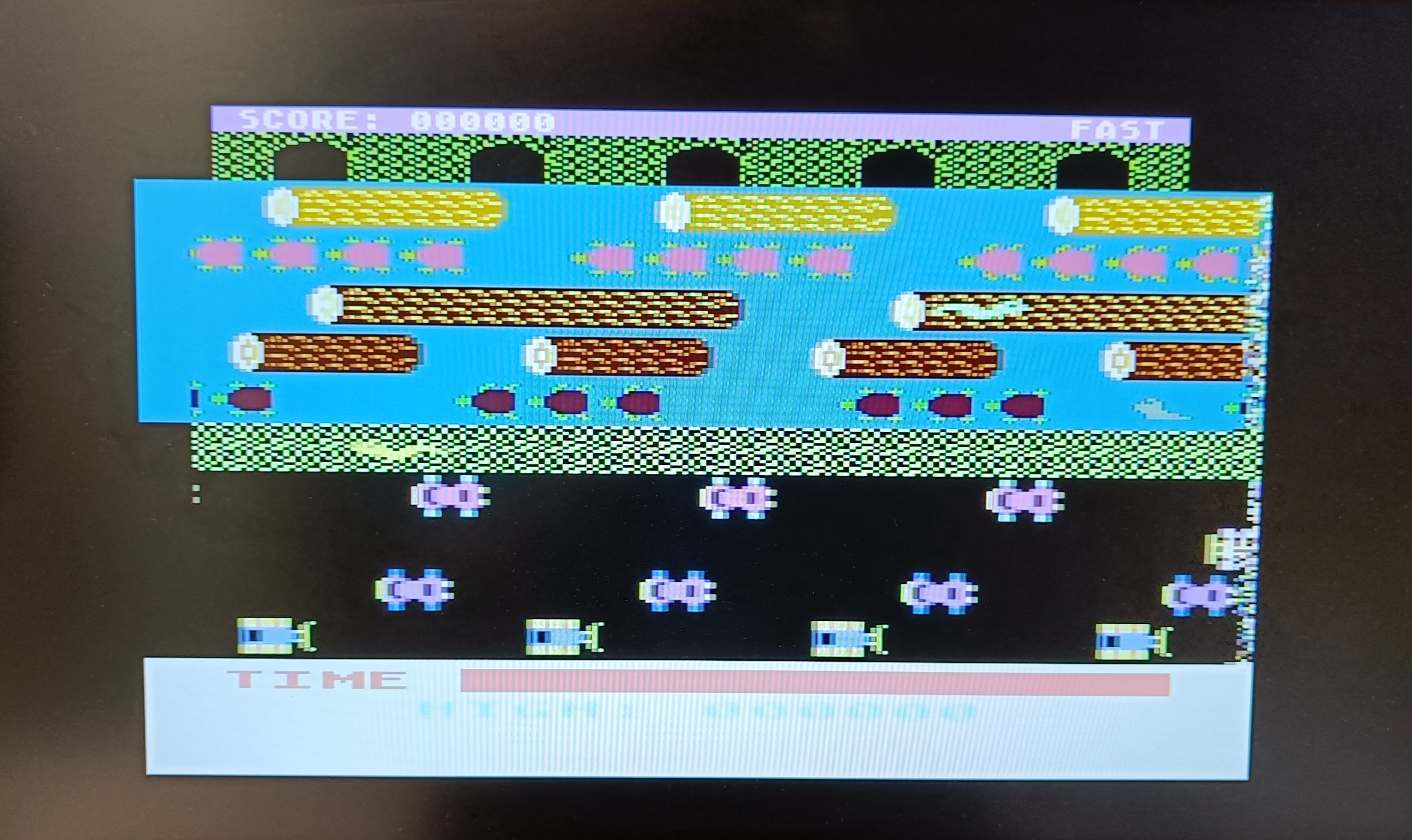

Ursprünglich brachte der Rechner anstatt eines vernünftigen Bildes nur wildes Flimmern auf dem Bildschirm... Ich habe zunächst mal alle kleinen ICs mit meinem EPROM Brenner getestet, die waren alle ok. Spannungen gemessen... Sind auch ok. Irgendwann bin ich auf die Idee gekommen, dass die Chips (Antic, GTIA, CPU, Pokey) beim Atari 400 und bei meinem Atari 800XL die gleichen sind und habe angefangen diese quer zu tauschen. Dabei hat sich herausgestellt, dass die CPU defekt ist. Also ersmal ein toller Erfolg !!! 😎 Dann habe ich einen SVideo Mod vorgenommen, damit ich anstelle des alten gammeligen Fernsehers aus dem Schuppen einen aktuellen Bildschirm anschließen kann... Nächster Erfolg, das hat auch funktioniert ! 😎 IMG_20230930_225259.jpg

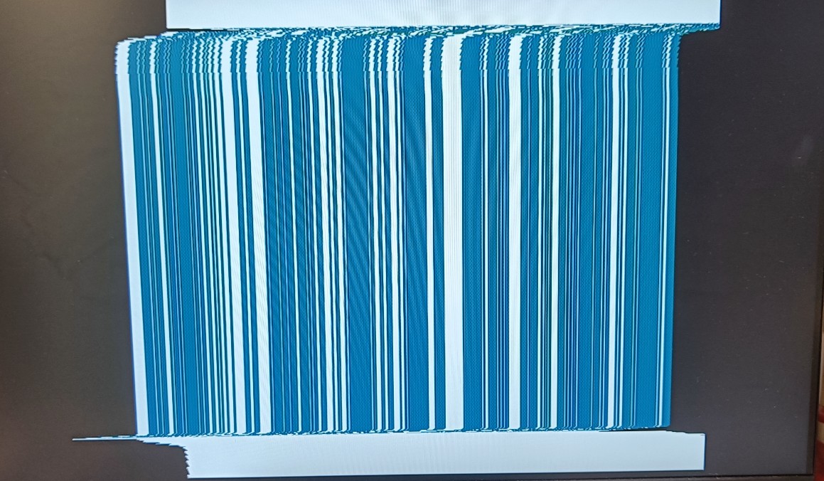

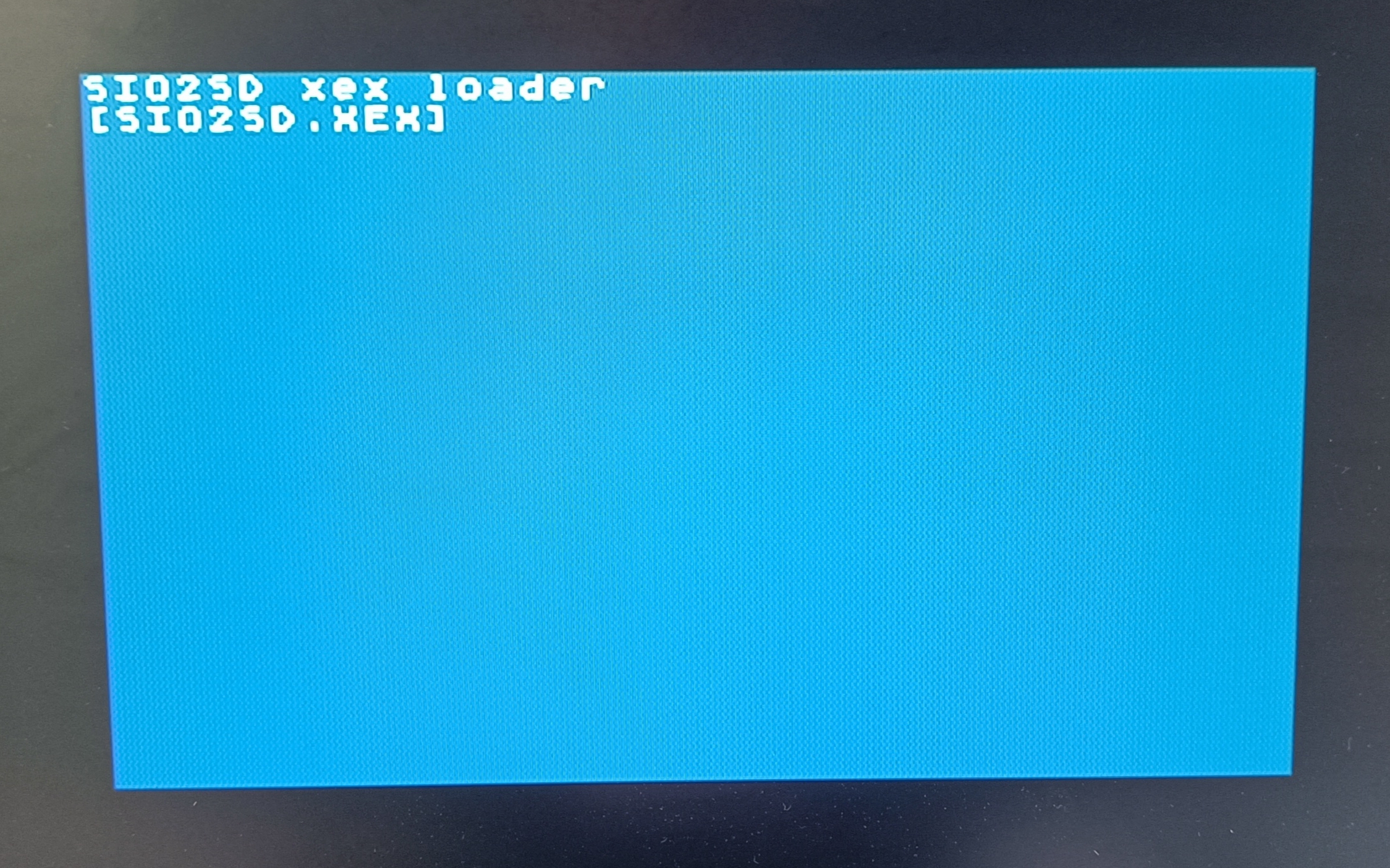

Dann habe ich mal mein SIO2SD angeschlossen und habe den Rechner eingeschaltet. Das SIO2SD lädt bis $30 (auf dem Bildschirm steht auch "SIO2SD xex loader [SIO2SD.XEX]") und dann sehe ich plötzlich nur noch diesen Bildschirm und weiter passiert nichts. IMG_20230930_170552_copy_1159x676.jpg
Ist das "normal" ? Funktioniert das SIO2SD gar nicht am Atari 400 ? ...oder hat der mit seinen 16KB dafür einfach zu wenig Speicher ? ...oder benötige ich dieses Basic Modul (habe ich nicht) dafür ? ...oder ist bei dem Atari 400 doch nocht etwas anderes im argen ?
Ich wäre wirklich sehr froh, wenn mir hier jemand dazu weiterhelfen kann !
Keine Ahnung, was da das Problem sein könnte. Der Bildschirm sieht aber aus, als wäre der Rechner einfach nur abgestürzt, was beim Atari auch zu so einem Bild führen kann, weil die Displaylist überschrieben wurde.
Snocksman schrieb: Ist das "normal" ? Funktioniert das SIO2SD gar nicht am Atari 400 ?
Das sollte eigentlich auch am 400 problemlos funktionieren.
Das hängt vom Programm ab, das du laden willst. Wenn du beim 800XL BASIC brauchst (einschalten ohne OPTION zu drücken), dann brauchst du es auch auf dem 400. Und die originalen, nicht erweiterten 16 KB sind tatsächlich sehr knapp. Die meisten Programme brauchen mehr.
Kreuztausch: was macht denn der Emulator (atari800 oder Altirra), wenn du SIO2SD.XEX mit einer Atari 400 Konfiguration lädst (16 kB, ATARI.ROM, Atari 400)?
Alles in allem wollte ich vorhin eigentlich nur mitteilen, dass so ein Bild auch von einem völlig intakten Atari erzeugt werden kann.
Hab's eben mit einem ATARI 600XL mit 16KB ausprobiert, gleicher Effekt beim Laden der Magazin Diskette...
Liegt wohl höchstwahrscheinlich an den mageren 16KB...
Ach, das finde ich doch schonmal cool ! 😎
Dann ist der Rechner höchstwahrscheinlich in Ordnung und es fehlt nur an etwas RAM. Danke schonmal für die Antworten/Hilfe.

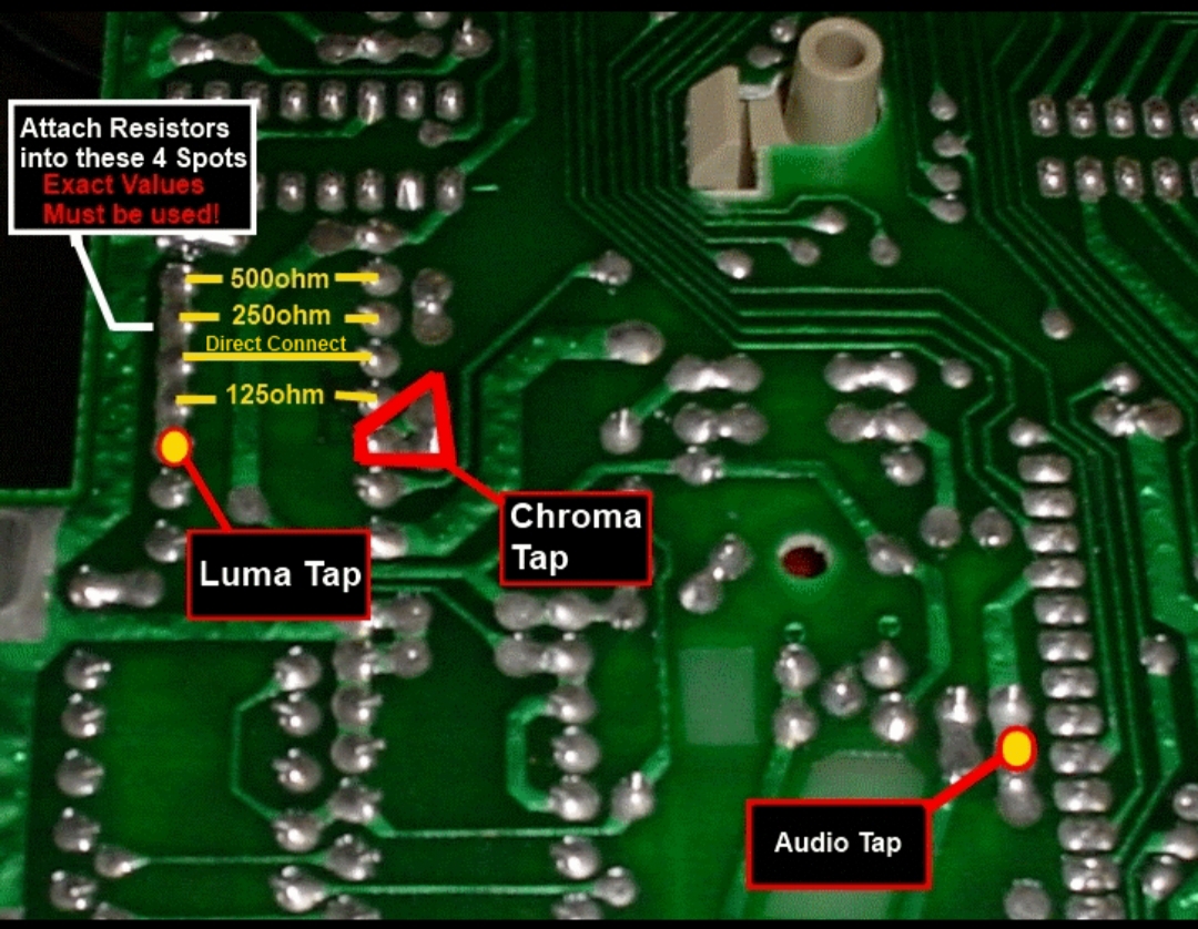

Was mich allerdings noch ein wenig stört... Ich habe diesen SVideo-Mod durchgeführt: IMG_20231005_181112.jpg
Damit ist das Bild generell ganz gut, wie ich finde, aber leider etwas (viel) zu hell... IMG_20231005_180528.jpg IMG_20231005_180556.jpg
Hat jemand zufällig eine Ahnung, ob man das noch etwas verbessern kann ? Z.B. durch verändern der Widerstandswerte...?
